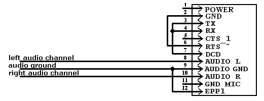

Nemáš náhodou na té redukci připájeno uzemnění místo k sluchátkám k mikrofonu (místo pinu 9 pin 11 - viz obrázek).
(Na obrázku je správné zapojení)
