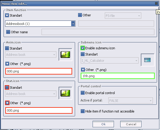

PříspěvekZaslal: út duben 28, 2009 8:08 pm    Předmět: Odpovědět s citátem
Da sa zmenit aj obrazok co som zakruzkoval?
Da sa roztiahnut na cely display ako tie v 12-ikonkovom menu?

kylo napsal:
Kylo, myslím, že odpověď jsi napsal sám Mr. Green
Tímto odkazem: http://www.siemensmania.cz/content.php?id=677 Mr. Green
Pokud si přečteš ten návod pozorně, zjistíš, že to možné je.
citace:
Jistě jste si všimli Bonfirovo 12 ikonek naráz na displayi, tento návod vám prakticky ukáže, co musíte udělat pro vytvoření vlastních ikon v matici 3x4 (12 ikon), 3x5 (15 ikon) a 3x6 (18 ikon). Budete však potřebovat nějaký lepší grafický program (Paint Shop Pro, PhotoShop atd.) a nutnou dávku schopnosti a vytrvalosti. Vcelku to není nic složitého, jde jen o to oblbnout sama sebe. (Pokud stále nechápete, proč je to tak jednoduché: Všimli jste si někdy ikony v horní liště zobrazované skoro ve všech menu? Tato ikona se dá zvětšit i do takové velikosti, že zakryje celý display. Prakticky zakrývá ikony. Pokud ale místo všech ikon nastavíte průhledný obrázek a z ikonky v liště uděláte onen obrovský, poskládáte si do něj kolik ikon budete chtít, a tak oblbnete sebe i telefon. Při pohybu o 4 místa níže se obraz „neposune“ do další části kvůli velikosti obrázku. V klasickém menu 3x4 se to stává z důvodu, že ikony jsou samostatné obrázky seřazené do mřížky 3x3. U tohoto způsobu se nic neposune, protože tam žádná mřížka není.)
V Menu Creatoru zaškrtneš "Enable submenu icon" a můžeš použít libovolný PNG obrázek.
[/quote]
EINEX napsal:
Kylo:tobě sice neporadím bo nevím,ale zato cchi radu já tu samou co kdysi viz.1 příspěvek
Ta makavelina se na to...Takže znovu sháním někoho kdo s tím umí a pomohl by mi udělat to menu?
No, odpovědí pro Tebe je stále ten samý návod Siemens bez hranic a program Menu Creator.
Ta podmenu uděláš stejně jako hlavní menu, akorát výsledný soubor neuložíš jako main.fs, ale např. jako messages.fs a až budeš tvořit hlavní menu, pod položkou zprávy nedáš standardní příkaz, ale ten tvůj soubor messages.fs... Viz první obrázek v návodu Siemens bez hranic. V Item functions zaškrtneš other, vybereš fs-file a napíšeš jeho název.
Všechny fs soubory a ikony potom nahraješ do stejného umístění, jako v případě standardního jednoho main.fs souboru.
Zní to možná trochu složitě, ale je to jednoduché.
Stáhni si toto moje menu, otevři si v Menu Creatoru soubor main.fs (hlavní menu) a pochopíš i některé detaily, které jsem vynechal...

To je škoda, protože tvůj výtvor by stál určitě za to. Mně ten program nepřipadá nějak složitý. Podle návodů tady na SM jsem ho pochopil celkem rychle. Vytvořit klasické menu je celkem hračka, vytvořit takové to 12ti ikonové nebo prostě nějaké nestandardní chce jenom se trochu zamyslet nad tím, jak má který obrázek vypadat...
Nejsložitější můj výtvor bylo toto černobílé menu: http://www.siemensmania.cz/forum/viewtopic.php?p=259322
S vypnutým podsvícením vypadá skutečně dobře, jako klasický černobílý displej.
Ta zákeřnost spočívala v tom, že je vytvořené pomocí té velké submenu ikony (vlevo nahoře), která překrývá celý displej (opravdová matice devíti ikon je průhledná). Já potřeboval, abych se posouval pohybem joystiku nahoru/dolů (to souhlasí s použitou grafikou), ale ve skutečnosti se menu pohybovalo po té neviditelné matici devíti ikon (čtyřmi směry).
Nakonec jsem to vyřešil tak, že jsem tam dal každou položku 3x za sebou. Takže co se týče té matice ikon (3 ikony v každém řádku), měl jsem v každém řádku 3 stejné položky a pohyboval se jenom vertikálně.
Výsledek byl přesně takový, jaký měl být, pouze s tím, že nefungují klávesové zkratky...
Kdybych měl čas, tak ti s tím menu pomůžu, ale ten bohužel nemám a ani v blízké době mít nebudu... Takže tě jenom odkážu ještě na tento návod. http://www.siemensmania.cz/content.php?id=277
