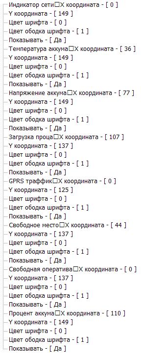

AddMon vypadá sice jako kvalitní ale je rusky. Pomůže mi někdo s překladem? (doufám že umí ukazovat čas, jinak je mi nanic)

Čas tam nikde nevidím. A prečo nepoužiješ ExtraInfo v2.55? Tam je všetko a máš to anglicky. Fonty si vygeneruješ aké chceš...

Protože mi nevím proč nejede. Stáhl jsem všechny obrázky a nakopíroval je do 0:/ZBin/img (doufám že je to dobře, poedle jedné stránky)
A navíc nevím jak se to nastavuje, i každého nastavení je First Second nastavení. Napadlo mě že to můžu zobrazit všechno na dvou místech najednou, ale nejsem si jistý. Nebo je to nastavení pro jednotlivé profily.

V Main settings dole si musíš nastaviť zložku/y s fontami a potom u jednotlivých položiek dáš číslo tých fontov. A tak isto v Main settings si môžeš nastaviť kde sa bude zobrazovať first a kde second. Second nemusíš vôbec dávať.
