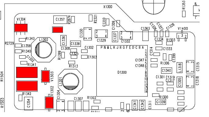

Podsvícení displeje přestalo fungovat (během noci), ráno bylo cítit slabý pach nějaké spálené součástky. Displej jinak zcela funkční, vše ostatní také. Nepodařilo se mi dostat se k displeji, resp. na desku k oné součástce (nemám nic na ty imbusy a netuším, kde koupit potřebné...). Hledal jsem tento problém zde, ale nenašel jsem. Prosím o radu, lze opravit? Díky.

Ja ti nebudem pisat aky srobovak mas pouzit, podsvietenie ti odyslo koli vadnemu kondenzatoru, ktore sluzi pri vyrobe napatia pre podsvietenie. Su tam 2 a bud oba alebo jeden je v skrate. Samozrejme tym padom je v tahu aj spinaci tranzistor a ten ti urobil ten zapach co si citil. Je potrebne zmerat a vymenit vadne suciastky. Na prilozenom obrazku su oznacene suciastky cervenym, ktore urcite odysli. Premerat a vymenit a telefon by mal slapat ako predtym
 podsvietenie.jpg | Description:  | Filename: podsvietenie.jpg | Filesize: 52.13 KB | Downloaded: 441 Time(s)

Dekuji vsem, ale ... Mario, Ty jsi uplny Jezisek! Applause Skvela odpoved, vrele diky! Vrhnu se na to, az bude sezenu Torx c.5 a snad to zmerim. Zrejme se Ti pak ozvu jeste kvuli nahradnim dilum. Zvenku by to kosmeticky asi taky chtelo vylepsit. Guma okolo boku je temer pryc, rozmekla, nedrzi tvar, trha se a loupe. Nevypada to, ze by sla vymenit samotna, takze nove kryty, ze?
