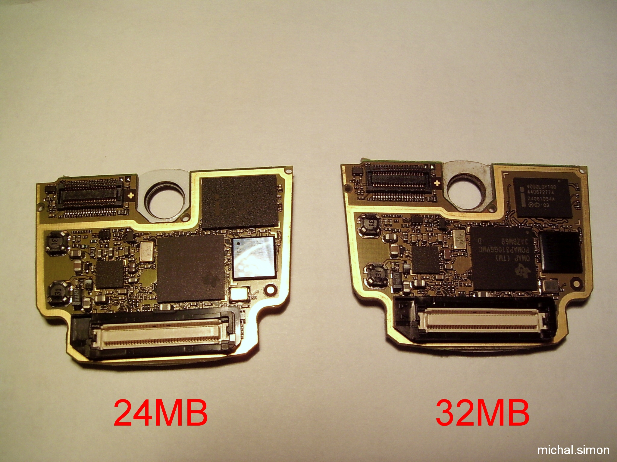

PříspěvekZaslal: ne únor 22, 2009 7:17 pm    Předmět: Rozdíl mezi MMI Odpovědět s citátem
Objevovaly se tady dotazy ohledně rozdílů mezi MMI deskami. Na fotce v příloze je vše jasně vidět. Pokud by věděl někdo o nějakých dalších rozdílech, doplňte mě prosím Wink
24MB
- starší
- velký integrovaný obvod s flash pamětí
- nedá se aplikovat patch na zvětšení C:
32MB
- novější
- malý integrovaný obvod s flash pamětí
- C: se dá zvětšit až na 11.8MB
 MMI.jpg | Komentář: Rozdíly mezi MMI | Soubor: MMI.jpg | Velikost: 1.71 MB | Staženo: 358 krát

PříspěvekZaslal: po březen 30, 2009 3:48 pm    Předmět: Odpovědět s citátem
Když už o tom mluvíme. Už před více jak 2 lety začala moje SX1 dělat problémy s karou větší než 1 GB. Pak se to postupně zhoršovalo a naposled nebyla schopná s kteroukoliv MMC nabootovat. Hazí různý errory atd. Otevřel sem jí a nenašel vní nic divnýho až na MMI čip úplně v pravo nahoře je trochu vydutej. Může to bejt tim? MMI už asi nikde neseženu Neutral

PříspěvekZaslal: po březen 30, 2009 4:29 pm    Předmět: Odpovědět s citátem
Vypadá to dost divně, nikdy sem takovouhle deformaci neviděl. Někdo by si možná řekl, že tahle flash paměť asi boptná a po boptnání asi vzklíčí... není se taky čemu divit, vždyť je jaro Very Happy.
Každopádně pokud se projevuje jen těmihle příznaky, doporučil bych podložit procesor a nevěnovat tomu až tak velkou pozornost. Mohlo se to stát už při výrobě, jak odlévali obal toho čipu, takjim možná ukáplo trochu hmoty navíc.. Smile

PříspěvekZaslal: po březen 30, 2009 7:06 pm    Předmět: Odpovědět s citátem
Ja ti poviem, ze ti uz nic nepomoze. Ta flash je spalena a vyduta teplom. Proste KO.
