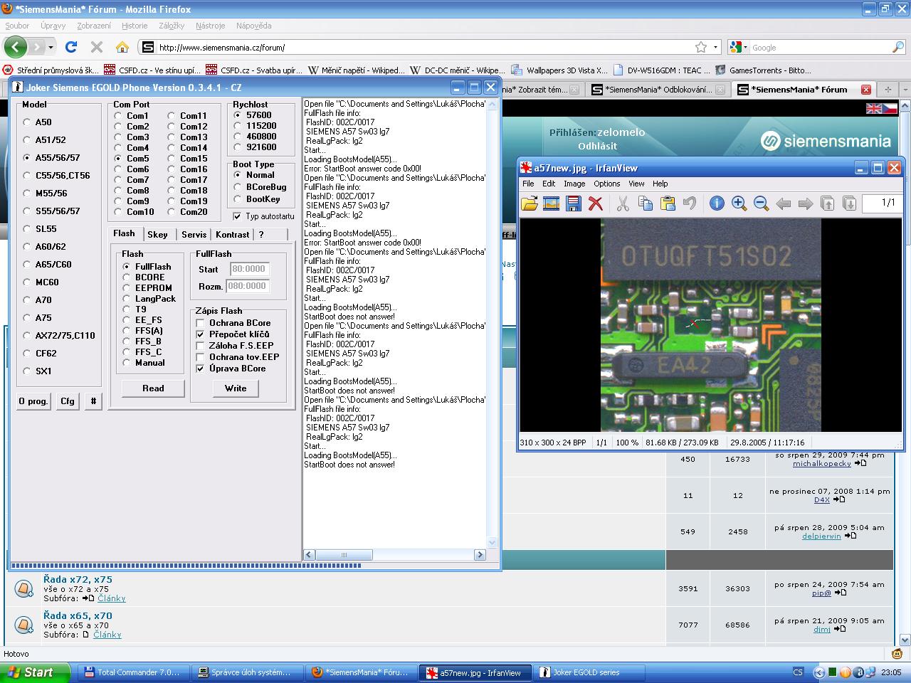

Dobrý večer,
bratr mi předal telefon, s tím že se mám pokusit o opravu. Mobil při zapnutí vypíše Wrong Software a jde slyšet PX (ale ne klasický ale takový hluboký). Přes Joker v pohodě "nabootuje" do service modu. ovšem to je tak všechno co jde s ním dělat. podle návodu http://www.siemensmania.cz/content.php?id=746&p=1 jsem se rozhodl o oživení, k tomu jak jsem se dozvěděl je potřeba testpoint, tak jsem si našel foto a prořízl přesně tam co je čárka na fotce, ovšem telefon se tváří jako by nic!!! ve screenshotu je joker + foto testpointu. Děkuji za odpovědi.

PostPosted: Sun Aug 30, 2009 8:12 am    Post subject: Reply with quote
toto mi pisala 1 a55 ktora bola zablokovana Mr. Green
... tp mozes trochu prehlbit ALE NIE VELA lebo potom bude uz navzdy mrtva Exclamation
precitaj si aj toto: http://www.siemensmania.cz/forum/viewtopic.php?t=31938&postdays=0&postorder=asc&start=0

PostPosted: Sun Aug 30, 2009 9:42 am    Post subject: Reply with quote
zdravím, prořízl jsem se až na černou desku, kde jsem se zastavil abych to odzkoušel a vida ono to jde Smile , děkuji za pomoc
