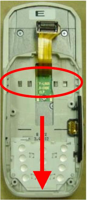

Mám jednu prosbu, chci si vyměnit kryt na siemensu SL55, tak se chci zeptat, zda je někde nějaký návod na rozebrání?

Ako mas vysuvaci mechanizmus, tak musis po vysunuti zatlacit take zapadky, ktore zablokuju kryt, aby vybehol uplne, su tam take otvory, kde sa to zatlaca vid. obrazok. Najprv musis dat dole antenny kryt a ramik s mikrofonom Potom uz len odkrutis 4 srobiky a rozmontujes.
 sl55.JPG | Description:  | Filename: sl55.JPG | Filesize: 29.06 KB | Downloaded: 492 Time(s)

Děkuji Smile zkusím to, a když tak se ještě ozvu, když by s tím byl nějaký problém Very Happy

Sháním hvězdičkový šroubovák, ale zatím se mi nepoštěstilo :-(
PostPosted: Tue Aug 03, 2010 5:14 pm    Post subject: Reply with quote
Najjednoduchsie kupit BIT nastavec tie dostat aj taky rozmer.

Tak jsem si koupila BIT nástavec a večer po práci se na to podívám :-)
Děkuji za radu.
