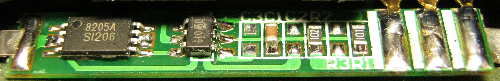

Zakoupil jsem novou (neorigo) Li-Ion baterii 1000mAh. Při nabití baterie na 100% se telefon vypne. Při tomto vypnutí se změní osobní nastavení (melodie atd.), jinak vše zůstane (čas, datum, zprávy, hovory). Při vložení staré baterie vše funguje jak má (až na výdrž). V neorigo baterii patrně není osazen NTC termistor (nelze naměřit na prostředním pinu). Máte někdo zkušenosti z výměnou elektroniky z baterie? MT50 Fw18cz

Áno, stáva sa to s niektorými neoriginálnymi batériami

Problém vyřešen. Vyměnil jsem elektroniku v neoriginální baterii za elektroniku z originální baterie.
| Description:
Baterie "montt". V míst? R3 neosazena žádná sou?ástka, m?l by být osazen termistor NTC.
