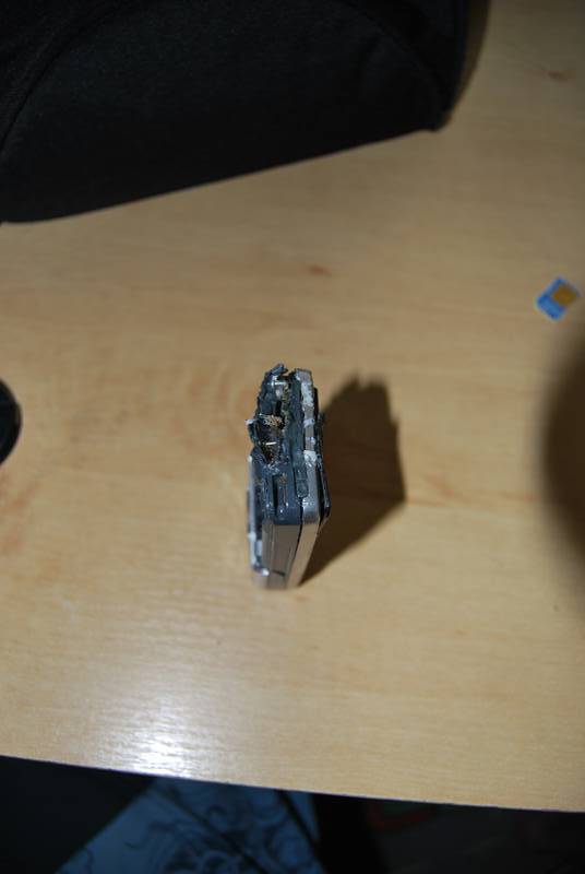

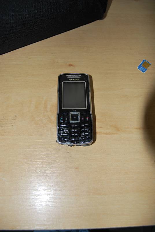

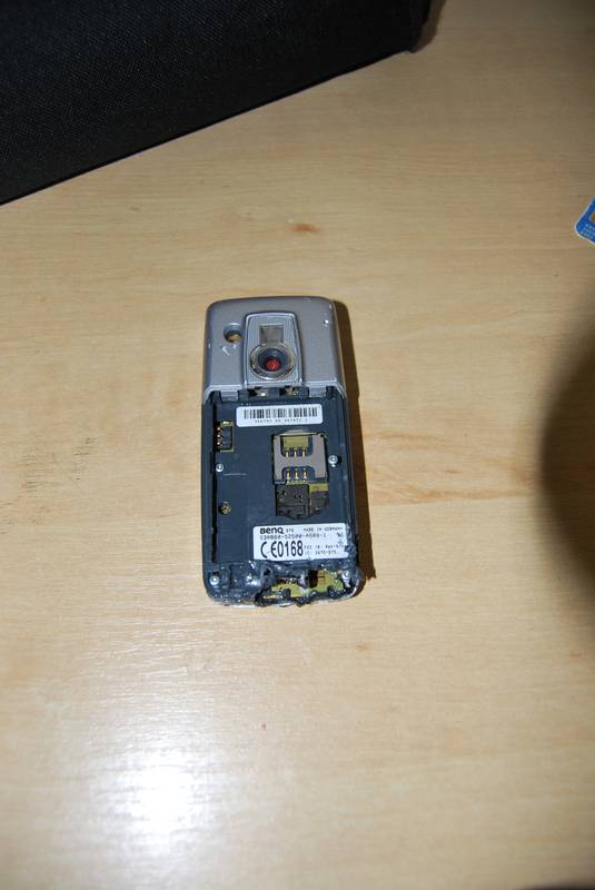

Hoď sem nejaké foto tej S75, som zvedavý ako to vyzerá. Smile

PostPosted: Fri Jul 24, 2009 4:54 pm    Post subject: Reply with quote
foto ještě před rozebíráním a sušením... dneska zkusím napájet konektor a připojit k PC... stačí mi, když vytáhnu adresář, data mám všechny na kartě
jinak kdyby někdo chtěl detailnější foto, klidně vyfotím
